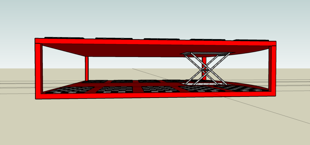

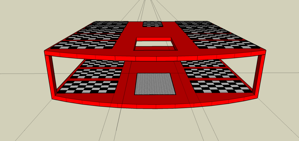

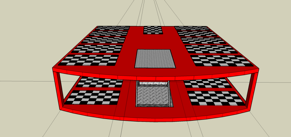

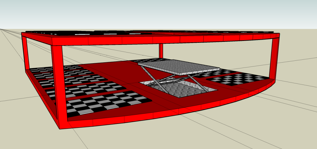

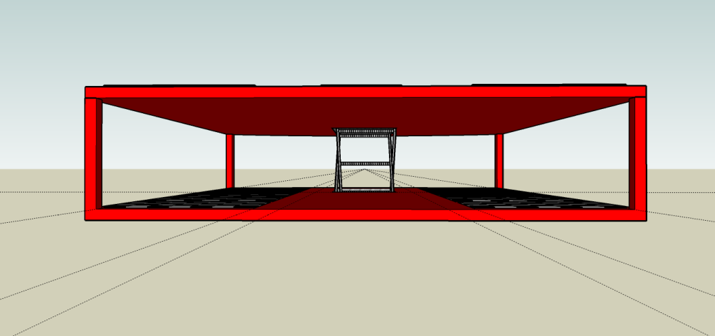

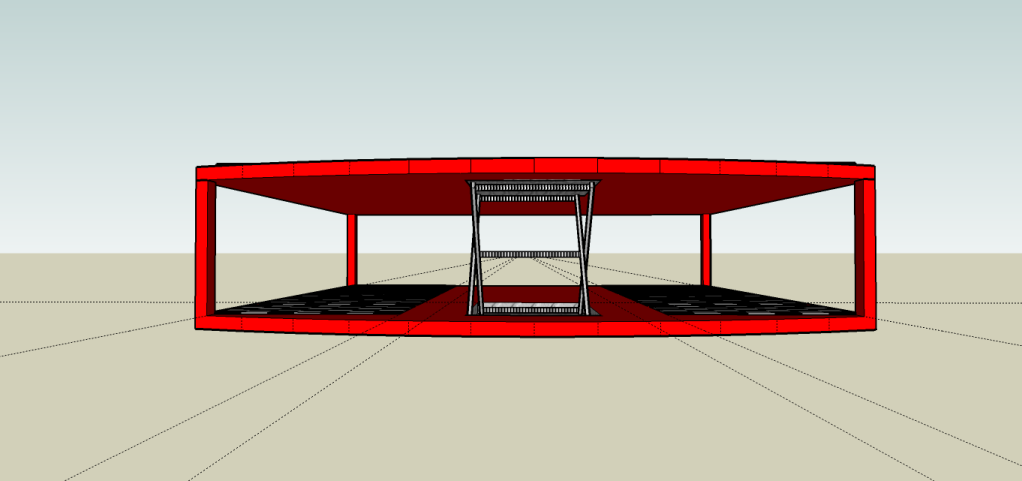

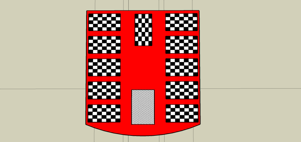

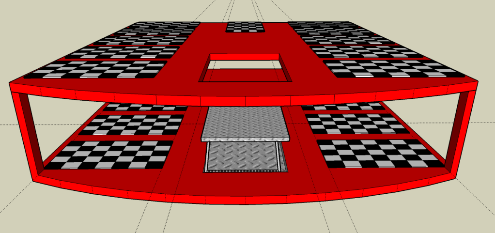

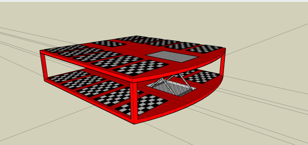

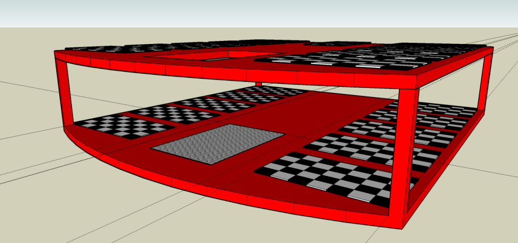

Evet akadaşlar klasik raflarda sergilemektense kendime bir garaj tasarlayıp kendi dioramamı yapayım dedim [sm=naughty.gif] Genel hatlarını aşağıdaki gibi belirledim. Diğer detayları proje aşamasında gerçekleştirmeyi planlıyorum.
Boyutları: 100x110cm (Tamam biliyorum oldukça büyük olacak :) )
Garaj kat kat olacak. Şimdilik 2 kat. Birinci kat otomobiller, ikinci kat ise motorsikletler için. İleride kolleksiyona yeni modeller katıldıkça üste doğru kat ekleyebilecek şekilde tasarlıyorum. Üst katlar ile alt kast arasında araç transferi için asansör tasarladım. Malum üstteki araçlar nasıl dışarı çıkacak değil mi? :)
Şimdi bunların dışında neler yapılabilir bu konuda sizinde fikirlerine ihtiyacım var. Mesela garajı bitirdikten sonra beni en çok düşündüren noktalardan bir tanesi ön taraf için nasıl bir kapak tasarlamalıyım. Ben plexiden düşünüyorum fakat ön tarafı oval tasarladığım için plexiiyi o şekilde bükmek biraz stresli olacak. Birde plexiyi uzun şeritler halinde kesip (Balkonları kapatıyorlarya) o şekilde mi kapatsam? Başta bu konuda olmak üzere diğer detaylar içinde fikirlerinize ihtiyacım var. Berabercene şu projeyi bitirelim bakalım.
Şimdilik tasarım resimleri. Bu arada ana malzemeleri temin ettim ve bu hafta projeye start vermeyi planlıyorum.

Sasuta projen çok güzel gözüküyor çizimleri beğendim yapım aşamasını merakla izleyeceğim.
Sasuta, birde üye bilgilerini girersen ismini yaşını öğrenirsek iyi olur; sana isminle hitap ederdik.
Soruan gelince eğer plexiyi yuvarlatabilirsen çok harika olur ama bencede zor olacaktır!

Ön taraf pleksi demişsiniz kapı olucakmı ?
Pleksiyi bükmek kolaydır,hatta bombeli cam dahi yaptırmak ucuz ve basittir,bombe vermek için model bittikten sonra yada önce her hangi çıtalarla yerde bir zemin hazırlayın bombe kırvımını vermeniz kolay olur,daha sonra pamuklu bir örtüyü ıslatın çok sıcak olmayan ütü ile pleksinin üzerine serdiğiniz bezin üzerinden 3-5 defa geçin,bu pleksinin kendisini hazırlanan kalıba bırakmasına sebeb olur !
Resimle kabaca anlatmaya çalıştım,1-2 saatinizi alır,yada siz projeyi tamalayana kadar,bahsettiğim şekilde kalıplayın,bir tarafını sabitlediğiniz pleksinin diğer tarafına her gün ağırlık koysanız bile,zamanla kendi kendine bombe oluşacaktır !

Evet garaj kapısı olacak. Bombeli tarafta değil de arka tarafa koyacağım kapıyı. Bu gün malzemeleri kestim ilk fırsatta biri iki resim ekleyeceğim. Benim aklımdanda plexiyi bükmek için şöyle bir yol geçiyordu. Garaj bittikten sonra plexiyi üzerine koyup sıcak hava tabancası ile ısıtmak. Ütü ile olur mu daha önce hiç denememiştim. Isıdan dolayı bezparçası plexiye yapışmasın sakın?

Biraz büyük olacak sanki. :lol:
Birde asansör olayı çok kafamı kurcaladı. İnşallah bir sorun olmadan biter bu güzel proje.. :bravo: KOlay gelsin..
